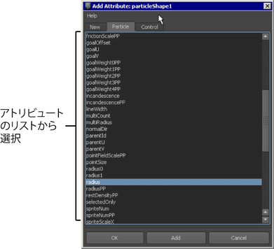

指定のダイナミック アトリビュートを nParticle オブジェクトに追加するには
アトリビュートの追加(Add Attribute)ウィンドウが表示されます。
