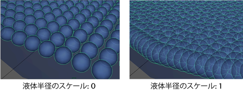

半径(Radius)を増加させると、パーティクルのオーバーラップ傾向も大きくなるので、液体のサーフェスの平滑性が向上します。nParticle のオーバーラップの程度は、液体半径のスケール(Liquid Radius Scale)によっても決まります。半径(Radius)を調整して nParticle 衝突に作用させることも可能ですが、大きくし過ぎると他の nucleus オブジェクトと相互に貫通してしまう場合があります。
.半径(Radius)とともに、nParticle がオーバーラップする量を設定します。
nParticle のオーバーラップは、nParticle の半径(Radius)にも影響されます。

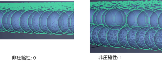

詳細については、非圧縮性(Incompressibility)を参照してください。
