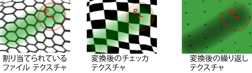

モデルがすでに 3D ペイント ツール(3D Paint Tool)以外でテクスチャ化されている場合、3D ペイント ツール(3D Paint Tool)を使用して、これらのテクスチャにペイントを追加できます。
ファイル テクスチャが使用されていれば、3D ペイント ツール(3D Paint Tool)により自動的に検出されます。テクスチャを割り当てなくても、これらのファイル テクスャ上に即座にペイントすることができます。テクスチャは自動的にコピーされ、最も近い 2 の累乗値にサイズ変更されます。オリジナルが上書きされることはありません。
非ファイル テクスチャを使用した場合、またはテクスチャの配置が編集されている場合、まず、このテクスチャをファイル テクスチャに変換する必要があります。
テクスチャをファイル テクスチャに変換するには
