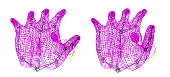

インフルエンス オブジェクトは、スキン ポイントの位置(移動)アトリビュートに作用することによってスムーズ スキン オブジェクトを変形することができます。インフルエンス オブジェクトを使用して手に筋肉のふくらみを作成する例については、手のスキニングを参照してください。

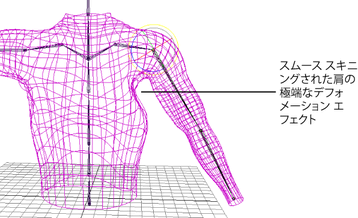

インフルエンス オブジェクトの重要な用途として、不要な変形の防止があります。スムーズ スキニングの後で、ある部分が必要以上に変形しているのが見つかる場合があります。たとえば、肩のジョイントを回転したときに肩の周囲が極端に変形する場合などです。

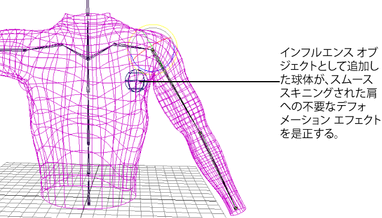

他の変形のインフルエンスを中和させるインフルエンス オブジェクトを追加することによって、このような不要な変形を防ぐことができます。たとえば、スムーズ スキニングによって極端なエフェクトが作成された場合は、これを中和させるために、インフルエンス オブジェクトを肩の部分の近くに追加します。
この場合、どのようなシェイプの NURBS またはポリゴン オブジェクトでも使用することができます。この設定例では、肩の周囲の最終的な変形をより厳密に操作するために、球のシェイプを編集する必要が生じることがあります。
