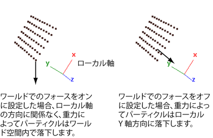

パーティクル オブジェクトがそのローカル空間でフィールドの影響を受けるようにするには、まずパーティクルを選択します。次にアトリビュート エディタ(Attribute Editor)を表示して、ワールドでのフォース(Forces In World)をオフに設定します。
オブジェクトを回転させない限り、パーティクル オブジェクトのローカル軸の方向とワールド空間の軸の方向は一致することに注意してください。
パーティクル オブジェクトのトランスフォーム アトリビュートを、キー設定、ペアレント化、または制御していない場合は、ワールドでのフォース(Forces In World)をオフに設定してオブジェクトのダイナミクスの計算を高速化することができます。ワールドでのフォース(Forces In World)がオンの場合、ワールド空間をローカル空間の座標に変換する追加の計算が行われます。
詳細については、オブジェクトのローカル空間にフォースを適用するを参照してください。
