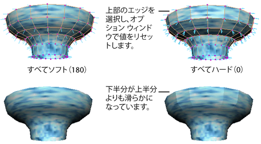

ポリゴン メッシュと接続された頂点法線を手動で編集することにより、個々のポリゴンのシェーディングを修正することができます。

シェーディング モードでエッジをシャープに表示する |
エッジを選択し、メッシュ表示 > ハード エッジ(Mesh Display > Harden Edge)を選択します。 |
シェーディング モードでエッジをソフトに表示する |
エッジを選択し、メッシュ表示 > ソフト エッジ(Mesh Display > Soften Edge)を選択します。 |
