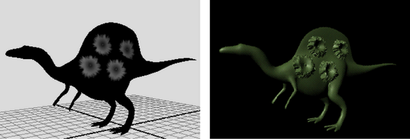

3D ペイント ツールの設定のファイル テクスチャ(File Textures)セクションには、現在のテクスチャのペイント可能なアトリビュートが表示されます。
Blinn マテリアルの偏心(Eccentricity)など、リストに表示されていないアトリビュートをペイントするには、まずリストにある単一チャネル(グレースケール)アトリビュートをペイントし、その後ハイパーシェード(Hypershade)を使用して、リストにないシェーダー アトリビュートにテクスチャを接続します。「3D ペイント ツール(3D Paint Tool)の設定」の「ファイル テクスチャ」セクションを参照してください。
