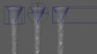

境界を使用してエミッタを徐々にオフまたはオンにする
エミッタの境界をアクティブにして、アニメートすることにより、エミッタを徐々にオフまたはオンにできます。この方法は、エミッタ メッシュをレンダーする必要がある場合、またはエミッタ メッシュのスケーリングでは目的の結果が得られない場合に有効です。
  1. bifrostEmitterProps ノードを選択し、アトリビュートエディタ(Attribute Editor)に、対応する emitterProps タブを表示します。
  2. 境界コントロール(Boundary Controls)グループで有効(Enable)をオンにします。
    既定のシェイプは、長さ 2 の辺で構成されるボックスで、ビューポートではワイヤフレームとして表示されます。
  3. 必要に応じて別の境界シェイプ(Boundary Shape)を選択してから、bifrostEmitterProps ノードをスケール、回転、移動して、エミッタのジオメトリのすべてまたは一部を囲みます。
    境界とエミッタのジオメトリの交差部分から流体が放出されます。
  4. bifrostEmitterProps ノードの変換をアニメートして、交差部分のボリュームを増減します。
