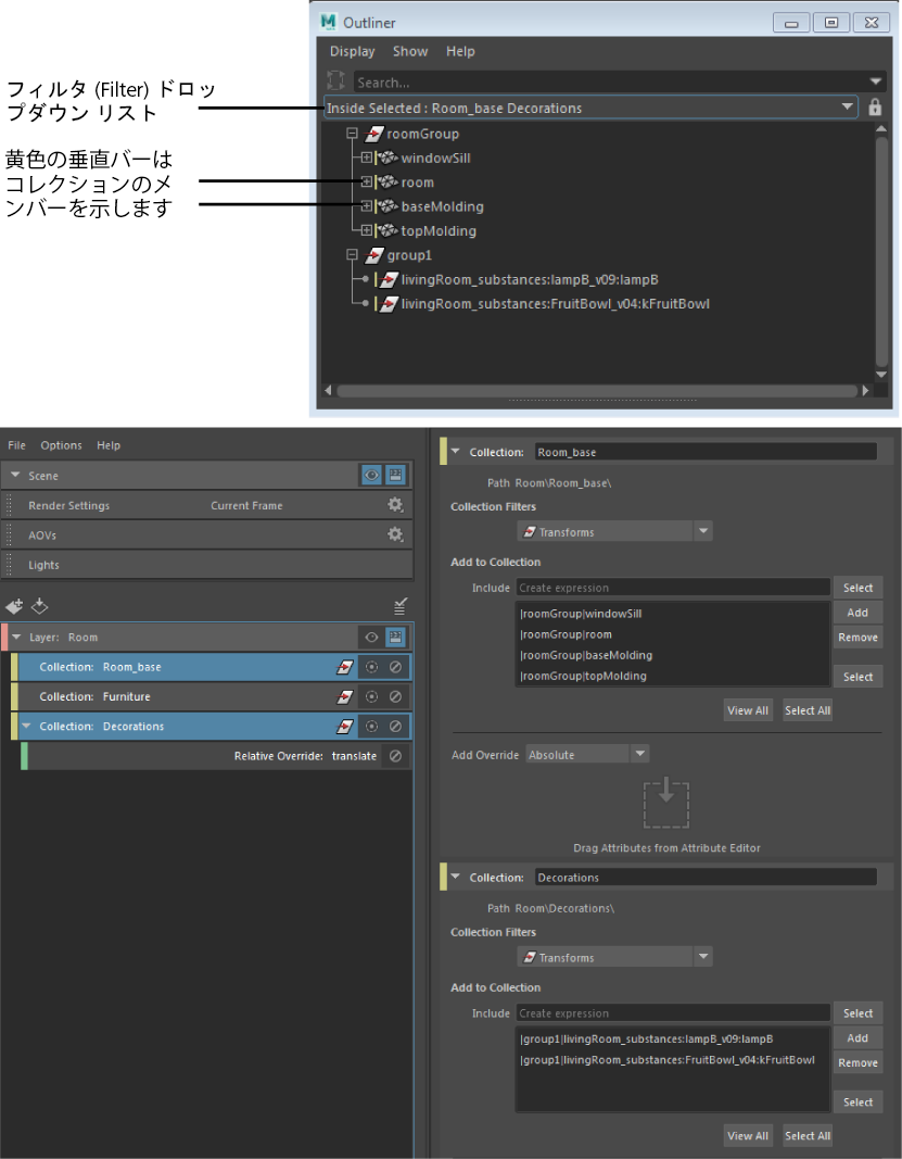

構成を使いやすくして、簡単にナビゲートするために、アウトライナ(Outliner)を合理化して、レンダー レイヤまたはコレクションのメンバーだけを表示する場合があります。または逆に、レンダー レイヤのメンバーでないノードだけを表示する場合があるでしょう。
アウトライナ(Outliner) のディスプレイ(Display)メニューで、レンダリング設定フィルタ(Render Setup Filter)を有効にします。検索(Search)フィールドの下にフィルタのドロップダウン リストが表示され、ここで次の表示オプションを切り替えることができます。
レンダリングの設定(Render Setup) エディタで、1 つまたは複数のレイヤ、または 1 つまたは複数のコレクション、またはレイヤとコレクションの組み合わせを選択してから、このオプションを選択します。
画層を選択すると、そのレイヤのコレクションに属するすべてのノードが表示されます。コレクションを選択すると、そのコレクションに属するすべてのノードが表示されます。組み合わせを選択すると、その選択範囲のノードの集合が表示されます。
レンダリング設定のすべてのメンバーは、アウトライナ(Outliner)で黄色い縦線により示されます。この例では、windowSill、room、baseMolding および topMoldin はすべてコレクションのメンバーです。これらは roomGroup 階層の子であるため、ツリーに親ノードを表示しないで、これらだけをリスト表示することはできません。そのため、これらは黄色い縦線で区別されます。このことは、group1 の階層の子である lampB と kFruitBowl にも該当します。
選択したフィルタを誤って変更しないようにロックするには、ロック アイコン をクリックします。このアイコンは、フィルタがロックされた状態である場合、背景が青色になります
。他のフィルタに切り替えるには、ロック アイコンをオフに切り替える必要があります。
エクスプレッションを使用してコレクションを入力すると、名前が正しくないオブジェクトやノードがコレクションから欠落する場合があります。たとえば、「*Window*」を使用してコレクションを入力し、glassWindow7 が誤って glass Wnidow7 という名前で入力されている場合、これはコレクションに含まれません。
選択された外部レイヤ(Outside Selected Layers)フィルタを選択すると、レンダー レイヤーの一部ではないノードのリストを表示し、名前が誤っているコレクションのメンバーを簡単に特定することができます。
