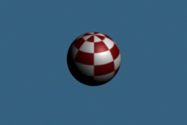

カラー バックグラウンド
カラー バックグラウンドは、レンダリングされたシーンのバックグラウンドを黒、白、赤などのソリッド カラーで塗り潰します。
現在のカメラに基本的なカラー バックグラウンドを作成するには
- パネル メニューでビュー > カメラ アトリビュート エディタ(View > Camera Attribute Editor)を選択します。
- アトリビュート エディタ(Attribute Editor)の環境(Environment)セクションで、バックグラウンド カラー(Background Color)アトリビュートを設定します。

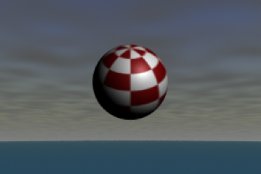

テクスチャ バックグラウンド
テクスチャ バックグラウンドは、2D、3D、または環境テクスチャをイメージ プレーンに使用して、3D バックグラウンドや環境をシミュレートします。
テクスチャ バックグラウンドを作成するには
- アトリビュート エディタ(Attribute Editor)の環境(Environment)セクションで、イメージ プレーン(Image Plane)アトリビュートの右側にある作成(Create)ボタンをクリックします。
これによりイメージ プレーンが作成され、カメラに接続されます。
- イメージ プレーンのタイプ(Type)アトリビュートをテクスチャ(Texture)に設定します。
- テクスチャ(Texture)アトリビュートの横にあるテクスチャ アイコン
をクリックします。
- 表示されるレンダー ノードの作成(Create Render Node)ウィンドウで、バックグラウンドとして使用するテクスチャ(環境テクスチャ(Environment Texture)など)を選択します。
これにより、テクスチャがイメージ プレーンに接続されます。

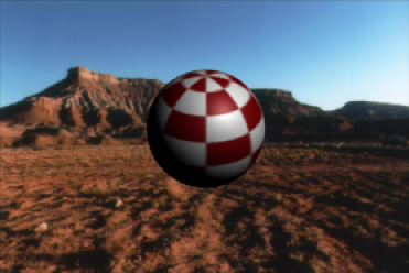

イメージ ファイル バックグラウンド
イメージ プレーンでは、単一のイメージ ファイル、一連のイメージ ファイル、またはムービーをバックグラウンドに使用できます。他のトピックについては、「イメージ プレーン」セクションを参照してください。
