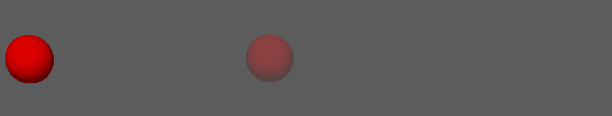

単一のアニメーション クリップの進行状況を表示するには、クリップのゴースト化を有効にすることができます。これは、選択したアニメーション クリップの開始位置と終了位置をトラックに表示し、ポーズを一致させる場合やアニメーションをブロックする場合に便利です。
たとえば、この画像は、2 つのアニメートされた球に分割されたアニメーション クリップを示しています。クリップの後半は、トラックに沿ってさらに先に移動し、クリップ間にギャップが作られました。
注: 2 番目のクリップのみでゴースト化が有効になっているため、2 番目のクリップにのみクリップ名の横に
アイコンが表示されています。
この例では、クリップのゴースト化
が 2 番目のクリップでのみ有効になっています。これは、アニメーションの後半部分を表示する部分です。最初のクリップの再生中に、2 番目のクリップの開始位置のゴーストが表示されます。
