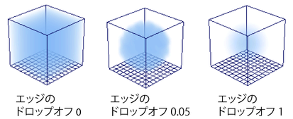

ドロップオフ シェイプ(Dropoff Shape)で設定したエッジ方向に沿って密度(Density)が減衰していくレートを指定します。値 0.0 では減衰はありません。値が大きくなると、密度(Density)はドロップオフ シェイプの中心からエッジ方向にスムーズに減衰します。

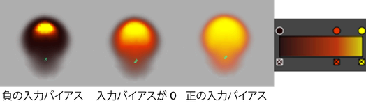

カラー入力バイアス(Color Input Bias)は、選択された入力カラー(Color Input)の感度を調整します。入力値 0 と 1 は常にカラー ランプの左端と右端にそれぞれマップされます。その中間のマップ方法は入力バイアスによって設定されます。入力バイアス(Input Bias)が 0.0 の場合、値 0.5 はカラー ランプのちょうど中央にマップされます。ランプの一部のカラーを使う非常に近い値ではなく、カラーの全範囲を使って値を表すことができます。
たとえば、密度(Density)が入力カラー(Color Input)で、コンテナの密度(Density)値がすべて 0.1 に近い場合、入力バイアス(Input Bias)でランプ カラーの範囲をシフトして、0.1 に近い密度(Density)値をランプのカラーの全範囲を使って区別できるようにすることができます。入力バイアス(Input Bias)を変更しなければ、0.1 に近い値のカラーの違いを区別することはできません。
