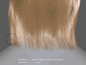

ホットキー: [N]を押してグローバル(Global)モードとローカル(Local)モードを切り替えます。
ブラシ モード(Brush Mode): グローバル(Global)
ブラシ モード(Brush Mode): ローカル(Local)

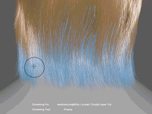

ホットキー: [Ctrl]+ドラッグ。
既にペイントによってフリーズされた領域の CV 間でフリーズ エフェクトを均一に遷移させる場合に、このオプションを使用します。
操作(Operation): スムーズ(Smooth)

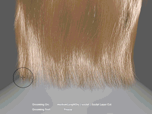

CV およびヘア上のすべてのフリーズを除去します。
CV およびヘアのフリーズとフリーズ解除を反転します。
ホットキー: [Ctrl]+[Shift]+[I]。
