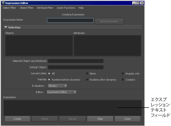

エクスプレッション エディタ(Expression Editor)
ウィンドウ > アニメーション エディタ > エクスプレッション エディタ(Window > Animation Editors > Expression Editor)に移動します。
構成

メニュー
フィルタの選択(Select Filter)
このメニューの項目を使用して、編集するエクスプレッションの選択方法を決めます。シーン内のすべてのエクスプレッション(名前順)、オブジェクトとそのアトリビュート、シーン内のすべてのスクリプト ノードを表示することができます。
オブジェクト フィルタ(Object Filter)
フィルタの選択(Select Filter)メニューでオブジェクト/アトリビュート名(By Object/Attribute Name)を選択した場合、このメニューで選択項目(Selection)の下のオブジェクト リストにどのオブジェクト タイプを表示するかを決めます。
アトリビュート フィルタ(Attribute Filter)
フィルタの選択(Select Filter)メニューでオブジェクト/アトリビュート名(By Object/Attribute Name)を選択した場合、すべてのアトリビュートを表示するか、またはエクスプレッションで使用されるアトリビュートのみを表示するかを選択することができます。
挿入関数(Insert Functions)
このメニューの項目を使用して、エクスプレッション編集フィールドに便利な MEL 関数の名前を挿入することができます。
エクスプレッションの作成(Creating Expression)
新しいエクスプレッションを作成するには、エクスプレッション名(Expression Name)フィールドにエクスプレッション名を入力し新規エクスプレッション(New Expression)をクリックします。
選択項目(Selection)リスト
エクスプレッション エディタ(Expression Editor)には、既定で選択項目(Selection)リストが表示されます。選択項目リストには、オブジェクトとアトリビュートの一覧、または作成済みのエクスプレッションの一覧が表示されます。
オブジェクトとアトリビュートの一覧を表示するには、フィルタの選択 > オブジェクト/アトリビュート名(Select Filter > By Object/Attribute Name)を選択します。これが既定の表示形式です。
シーン内で作成したエクスプレッションの一覧を表示するには、フィルタの選択 > エクスプレッション名(Select Filter > By Expression Name)を選択します。
パーティクルのシェイプ ノードの場合は、アトリビュート(Attributes) リストからアトリビュートを選択する必要はありません。パーティクルのシェイプ ノード 1 つにつき、作成(Creation)エクスプレッションを 1 つと、ランタイム(Runtime)エクスプレッションを 2 つ(ダイナミクスの計算の前と後)しか作成できません。すべてのアトリビュートに同じエクスプレッションが表示されます。
新しいエクスプレッションを作成する場合は、リストのオブジェクトをクリックし、エクスプレッションを適用する既定のオブジェクトを選択します。
エクスプレッション エディタ(Expression Editor)内で既定のオブジェクトを選択する場合は、アトリビュートのロング ネームの一部であるオブジェクト名とピリオド(.)を省略することができます。

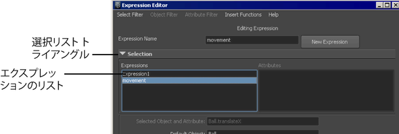

エクスプレッション(Expressions)リスト
エクスプレッション(Expressions) リストには、シーン内で作成されたすべてのエクスプレッションが表示されます。編集するエクスプレッションを検索するには、このリストからエクスプレッションを選択し、その内容を表示します。
選択項目(Selection) リストを非表示にする
ウィンドウの表示を見やすくするため、選択項目(Selection)リストを非表示にすることができます。これには、選択項目(Selection)の横にある三角形のアイコン(前出の図を参照)をクリックします。
