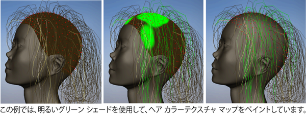

を選択し、3D ペイント ツール(3D Paint Tool)を使用して毛の生え具合、ヘア カラー、スペキュラ カラーのマップをペイントします。
ヘア テクスチャのペイントは、ペイント エフェクト(Paint Effects)ヘア出力を使用している場合のみ有効です。NURBS カーブ出力のみの場合は、効果はありません(ヘア カーブはこの機能による影響を受けないため)。
ヘア テクスチャをペイントするには
3D ペイント ツール設定(3D Paint Tool Settings)エディタが表示されます (エディタが表示されない場合、Maya ウィンドウの右上隅のツール設定の表示/非表示を切り替え(Show or hide the Tool Settings)アイコンをクリックします)。
3D ツール設定(3D Tool Settings)ウィンドウのファイル テクスチャ(File Textures)セクションのペイントするアトリビュート(Attribute to Paint)オプションには、ユーザが選択したテクスチャ アトリビュートが表示されます。このアトリビュートを変更するには、にあるメニュー項目を使用する必要があります。
ペイント時には、ペイントのフィードバック用に一時的なシェーダがサーフェスに適用されます。オリジナルのシェーダは、このツールの終了時に復元されます。この 3D ペイント ツール(3D Paint Tool)を再びアクティブにするだけでは、ペイントは再開されません。常に、メニュー オプションからツールを起動する必要があります。
