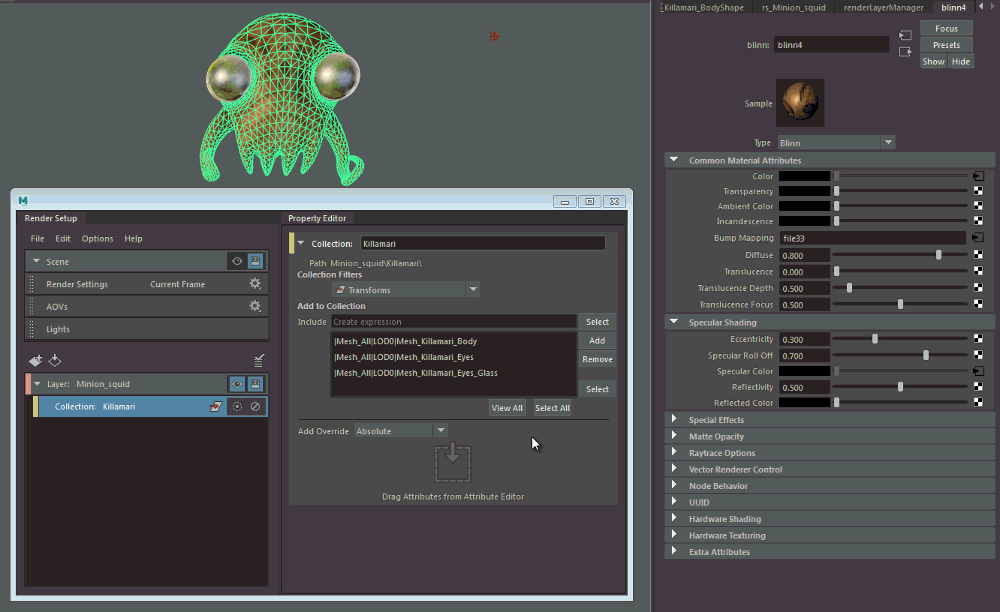

レイヤはコレクションによって入力されます。オブジェクトをコレクションに追加すると、そのトランスフォーム ノードだけが含まれます。これは、レイヤが表示された場合に、ビューポートに表示されるオブジェクトを決定します。
この例では、レンダー レイヤ Minion_squid が コレクション Killamari で入力されています。Mesh_Killamari のボディ、目、目のガラスのトランスフォーム ノードがコレクションに追加されます。したがって、キャラクタのボディ、目、目のガラスはビューポートに表示されます。
アンビエント カラーなどのシェーダ上のアトリビュートにオーバーライドを作成すると、Maya では Mesh_Killamari ノードに割り当てられているすべてのシェーダ、および対応するオーバーライドを含むコレクションが自動的に作成されます。 つまり、Killamari コレクションに Mesh_Killamari のシェーダを手動で追加する必要がありません。また、シェーダのコレクションを手動で作成する必要もありません。
同様に、テンプレートなどのシェイプ ノードにオーバーライドを作成すると、Maya では Mesh_Killamari のすべての対応するシェイプ ノード、および対応するオーバーライドが含まれるコレクションが自動的に作成されます。
各コレクションに含まれているノード タイプは、たとえばシェーダでは アイコン、シェイプでは アイコンによって示されます。
注: サブコレクションは、トランスフォーム ノードでオーバーライドを作成した場合には作成されません。
