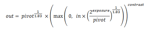

ExposureContrast 要素はイメージの露出の調整と、明るいカラーと暗いカラーの間のコントラストの変更を行います。
Academy/ASC XML カラー変換形式に対するオートデスクの拡張機能です。
カラー変換が表示用に使用される場合、CTF ファイルに少なくとも 1 つの DynamicParameter サブ要素を持つ ExposureContrast 要素がある限り、アプリケーションに応じてユーザが露出とコントラストをインタラクティブに調整できます。この場合、ECParams サブ要素で定義される対応するパラメータ値は表示用にのみ無視され、代わりにアプリケーションで設定された値が DynamicParameter サブ要素を持つ ExposureContrast 要素によって発生する変換チェーンの各ポイントに適用されます。
