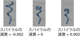

チューブの付け根から先端部にかけてらせんの緊縛度が低下する程度を設定します。0 を指定すると、らせんの緊縛度はどの部分でも一定になります。0 より大きい値を指定すると、より緊縛したらせんになります。0 より小さい値を指定すると、緩いらせんになります。
