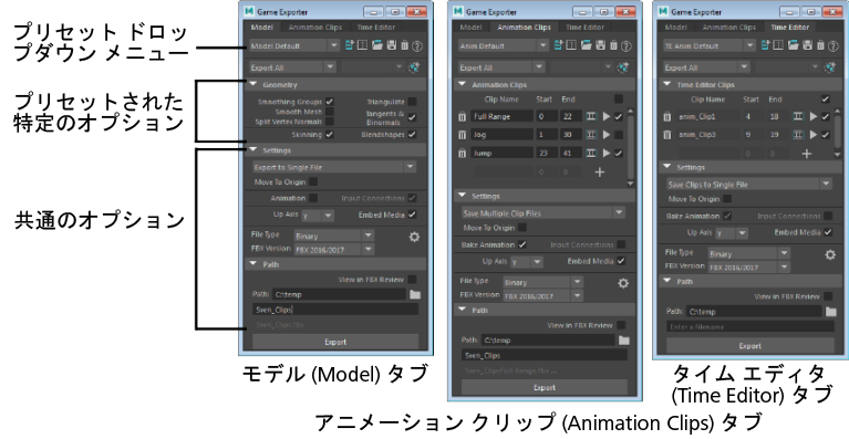

ゲーム エクスポータ(Game Exporter) は、ゲーム エンジンにモデルとアニメーション クリップを送信するための合理化された FBX 書き出しワークフローを提供します。 各タブには FBX オプションの最小セットが提供されており、さまざまな設定を理解し、変更することを必要とせずにアセットを書き出すことが可能になります。各タブに表示されているオプションは、別のシーンから書き出すときに再利用できるプリセットとして保存されます。

ゲーム エクスポータ(Game Exporter)に表示されるオプションのほとんどは、選択したプリセットに応じて変化することがあります。既定では、アニメーションの既定値(Anim Default)プリセットは、アニメーション クリップの標準書き出し用に設定されていて、モデルの既定(Model Default)プリセットは静止メッシュの標準書き出し用に設定されています。

書き出す必要があるオブジェクトのセットがシーンに含まれている場合は、オブジェクト セットを書き出し(Export Object Set)を選択し、2 番目のドロップダウン リストからシーン内の特定のセットを選択することができます。
別々のファイルまたは単一の FBX ファイル内の別々のテイクのいずれかでアニメーション クリップを書き出すために、このセクションでは、シーン内にアニメーションの複数のクリップを定義できます。この領域を使用してクリップの作成、名前の指定、開始/終了フレームの設定、再生を行うことができます。「ゲーム エクスポータを使用してアニメーション クリップを書き出す」を参照してください。
作成されたクリップのリストができたら、右側にあるチェック ボックスを使って、現在の操作で書き出すクリップを選択できます。

(モデル(Model)タブ。)複数のメッシュを 1 つの FBX ファイルに書き出すのか、それとも各メッシュまたは階層を複数の FBX ファイルに個別に書き出すのかを設定します。
オンの場合は、変換座標をゼロに設定して、オブジェクトまたは階層を書き出されたファイル内の原点に移動します。

既定では、Maya でもそうであるように、アップ軸(Up Axis)は Y 軸に設定されています。出力先のアプリケーションが Y アップ ワールド軸をサポートせず、シーンの Y アップ ワールド軸を変換できない場合、シーンを Z アップ軸で書き出すことができます。
埋め込みメディア(Embed Media)をオンにすると、FBX ファイルに関連付けられたメディア(テクスチャなど)が含まれる(埋め込まれる)ようになります。これは、関連するメディア ファイルの相対パスおよび絶対パスからテクスチャを移動または削除すると消えたように見えるテクスチャなどの問題を回避するのに役立ちます。(この問題は、別のコンピュータを使用している人に FBX ファイルを渡した場合で、そのコンピュータのドライブではテクスチャの保存ディレクトリが異なる場合に起きることがあります。)
