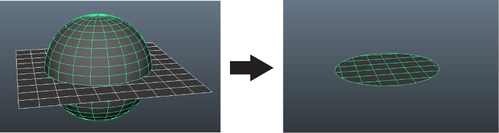

論理積分類(Intersection Classification)
ブール演算が論理積で実行されます。開いたメッシュ(プレーンまたは穴のあるメッシュ)で作業を行うときに、Maya は 2 つの異なる方法で選択したメッシュの論理積を計算することができます。
エッジ(Edge)
エッジ(Edge)分類は開いたメッシュを閉じたボリュームのように扱います。
通常(Normal)
法線(Normal)分類は開いたメッシュを開いたボリュームのように扱います。
