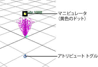

エミッタ オブジェクトの横に黄色のアトリビュート マニピュレータが表示されます。ドリーしてマニピュレータに近づくと、表示が鮮明になります。アトリビュート マニピュレータの最初の制御項目はレート(Rate)設定です。アトリビュート トグルがエミッタの近くに表示されます。アトリビュート トグルで、操作対象のアトリビュートを切り替えます。
アトリビュート トグルをクリックするごとに、別のアトリビュート マニピュレータが表示されます。マニピュレータはアイコン(多くの場合、ドット)で示され、ドラッグすることによって値を変更することができます。マニピュレータのカラーおよびアトリビュート トグルによって、状態がアクティブであるかどうかが分かります。黄色はアクティブ状態を、青は非アクティブ状態を表します。マニピュレータの詳細については、「マニピュレータ アイコンを使用する」を参照してください。
アトリビュート トグルを何回かクリックすると、アトリビュート名が表示されずにすべてのマニピュレータ アイコンが表示されたモードに切り替わります。このモードでアイコンをクリックすると、その横にアトリビュート名が表示されます。この状態でアトリビュートを操作できるようになります。もう一度アトリビュートをクリックすると、サイクルの最初に表示されたマニピュレータ、すなわちレート(Rate) アトリビュートが表示されます。

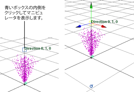

青いボックスの内側をクリックします。移動(Move)ツールと同じ形のマニピュレータが表示されます。中心部分を任意の方向へドラッグするか、移動マニピュレータを使用していずれかの矢印をドラッグします。このマニピュレータは、ディレクショナル ポイント エミッタの場合にのみ表示されます。

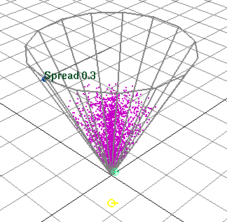

放出方向に対してほぼ垂直にドット アイコンをドラッグします。これによって、スプレッド角度を表す円錐が表示されます。ドットをドラッグする場合、ドラッグ可能な方向を示すラインがワークスペースに表示されます。
