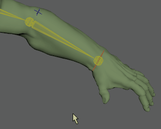

ベイク処理で IK ジョイント用にキーを作成するには
  1. IK ジョイントを選択します。
  2. キー > アニメーションのベイク処理(Key > Bake Animation) > を選択します。
    シミュレーションのベイク処理オプション(Bake Simulation Options)ウィンドウで、サンプル基準(Sample By)値を設定します。
  3. 第 1 のジョイントによって作成されるアニメーションを IK チェーンに保持するために、インプリシット コントロールの無効化(Disable Implicit Controls)オプションがオンであることを確認します。
  4. ベイク処理(Bake)ボタンをクリックします。
    Maya はアニメーションを進めます。サンプル基準(Sample By)フィールドで指定された間隔でシーンが評価され、各時間にキーが設定されます。 新しいキーがタイム スライダ(Time Slider)に表示されます。
