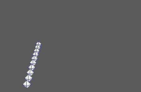

MASH ネットワークを複製すると、レプリカントで変換が行えます。
レプリケータ
レプリカント(Replicants)
- MASH ネットワークを複製する回数を指定します。
トランスフォーム スペース(Transformation Space)
以下のトランスフォームが発生する場合の、関連する MASH ネットワークに対する相対的なスペースを決定します。
オフセット位置 X (Offset Position X)、オフセット位置 Y (Offset Position Y)、オフセット位置 Z (Offset Position Z)
- レプリカント間の間隔を指定します。
ランプを配置(Position Ramp)
- ランプを使用してレプリカントの位置をカスタマイズします。
一緒にスケール(Scale Together)
- すべてのポイントを軸から一緒にスケールします。
スケール レプリカント X (Scale Replicants X)、スケール レプリカント Y (Scale Replicants Y)、スケール レプリカント Z (Scale Replicants Z)
- レプリカント間の間隔をスケールします。
ランプをスケール(Scale Ramp)
- ランプを使用してスケールのシェイプをカスタマイズします。
一緒に回転(Rotate Together)
- すべてのポイントを軸の周りに、またはドリブン回転により、一緒に回転させます。
回転のレプリカント X (Rotate Replicants X)、回転のレプリカント Y (Rotate Replicants Y)、回転のレプリカント Z (Rotate Replicants Z)
- 共有された中心の周りにレプリカントを回転させます。
ランプを回転(Rotation Ramp)
- ランプを使用して回転のシェイプをカスタマイズします。
回転軸(Rotate Around)
- レプリカントが回転する中心となるポイントを設定します。
オフセット(Offset)
- レプリカントの数をオフセットします。この効果は、実際のレプリカントの前に非可視レプリカントを追加した場合と似ています。
ステップ ID (Step ID)
- 各オブジェクトではなく、各レプリカントの ID を増やします。
