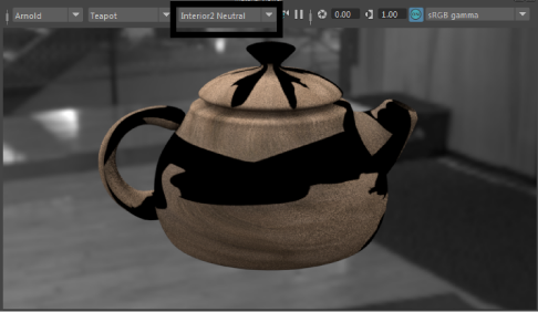

ハイパーシェード(Hypershade) のマテリアル ビューア(Material Viewer)では、イメージ ベースド ライティングをレンダーに追加できます。指定されているプリセット HDRI 環境から選択するか、独自に追加します。この機能では、異なる環境でオブジェクトがどのように反射および屈折するかを確認できます。
プリセット環境ドロップダウン リストから任意のオプションを選択します。
各プリセットに、カラーおよびニュートラル オプションが提供されています。この 2 つは同じ強度を持ちますが、ニュートラル オプションにはカラーはなく、環境はオブジェクトのシェーディングに影響しません。
プリセット環境オプションはサードパーティのプラグイン レンダラでサポートされている場合もサポートされていない場合もあります。そのため、異なる環境間でオプションを選択した場合に表示が変更されないことがあります。
ハードウェア レンダラを使用する場合、HDRI 環境はマテリアル スウォッチに影響しますが、その環境はバックグラウンドに表示されません。
