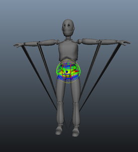

この例では、最小ウェイト(Minimum Weight)値は 0 に設定されています。これにより、マニピュレータはボーン オブジェクトとほぼ同じ長さに設定され、周囲のメッシュを基準とした既定のボリュームになります。
メッシュはスケルトンにスムーズ バインドされ、選択したジョイントのいずれかにボリューム マニピュレータが表示されます。

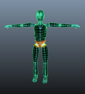

最初にバインドしたときに破綻したデフォメーションが生じる場合は、その領域にある頂点がどのボリューム マニピュレータのインフルエンス領域にも含まれていないことを示しています。

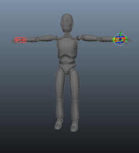

上記のサンプル イメージでは、指先と肘の周囲の頂点の一部がどの領域にも含まれていません。これらの頂点は、ウェイト値が 0 であるため破綻しています。
ボリューム マニピュレータを大きくするか形状を変更してこれらの頂点を含めると、破綻したアーチファクトは消えます。
