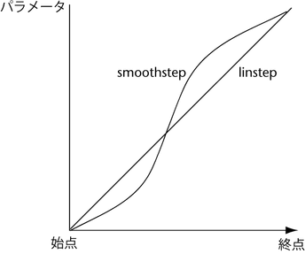

次の図に、時間の経過に伴う smoothstep と linstep の戻り値の違いを示します。

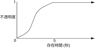

パーティクル ツール(Particle Tool)を使用して、複数のパーティクルからなるパーティクル オブジェクト(名前は Cloud )を作成します。
さらに、オブジェクト単位のダイナミック不透明度(Opacity)アトリビュートをクラウド(Cloud)に追加します(パーティクル アトリビュートを操作するを参照)。次のランタイム エクスプレッションを作成します。
CloudShape.opacity = smoothstep(0,5,age);
このエクスプレッションが実行されると、パーティクルが出現した後の最初の 5 秒間で CloudShape の不透明度(Opacity)アトリビュート値が 0 ~ 1 までノンリニアに大きくなります。このため、Cloud オブジェクトのすべてのパーティクルは透明から不透明に変わります。0 ~ 5 秒の間の中央である 2.5 秒付近で、変化の度合いが急に大きくなります。
