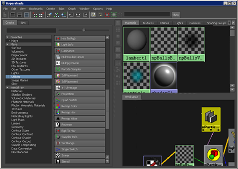

パーティクル サンプラ(Particle Sampler Info) ノードを再利用するには
  1. ウィンドウ > レンダリング エディタ > ハイパーシェード(Windows > Rendering Editors > Hypershade)を選択します。
  2. ハイパーシェード(Hypershade)Maya の下のユーティリティ(Utilities)、そしてパーティクル サンプラ(Particle Sampler)を選択します。
  3. ノードの接続を作成するには、ハイパーシェード(Hypershade)の作業領域(Work Area)で以下のいずれかを実行します。
    • 中マウス ボタンでノードをクリックして、シェーディング ノードにドラッグします。
    • ノードを中マウス ボタンでクリックし、ポップアップ メニューから、リスト表示される項目への接続、既定(Default)その他(Other)のいずれかを選択します。
      既定(Default)その他(Other)を選択すると、接続エディタ(Connection Editor)に希望の接続を作成するよう表示されます。
    ヒント:
    どのパーティクル サンプラ(Particle Sampler Info)ノードがどのシェーダに付属するのかわからないときには、シェーダを選択し、グラフ(Graph)| アップ(Up)下流接続(Downstream Connections)を使用して、関連付けられたユーティリティ(Utility)ノードを表示します。
