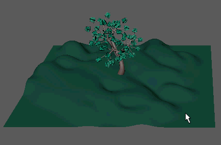

MASH プレーサを使用すると、既存のサーフェスまたはポイント上でマウス カーソルをドラッグして、シーン内にポイントを配置したり、シーン内のポイントを変更できます。
次の方法でポイントを配置できます。
- オブジェクト上をドラッグすると、そのサーフェス上にポイントを配置できます。
- [M]を押しながらドラッグすると、ポイントを正確に配置、回転、およびスケールできます。
- [Shift]を押しながら既存のポイント上をドラッグすると、ポイントを拡大できます。
- [Ctrl]を押しながら既存のポイント上をドラッグすると、ポイントを縮小できます。
- [J]を押しながら既存のポイント上をドラッグすると、ブラシのストロークにポイントを位置合わせできます。
すべてのブラシと同様、[B]を押しながらドラッグすると、ブラシ サイズを調整でき、[N]を押しながらドラッグすると、ブラシの強度を調整できます。
