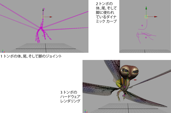

このシナリオではダイナミックなスプライン IK チェーンを作成し、トンボに似た虫のモデルに使ってみます。トンボが移動すると、一緒に尾も少し動きます。
