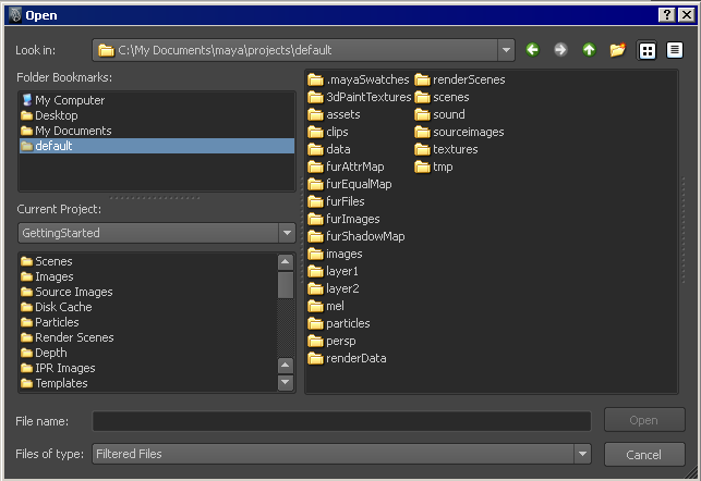

fileDialog コマンドは、ファイル オープン ダイアログ ウィンドウを表示します。
文字列にはパス名を含めることはできますが、必ずワイルドカードでファイルを指定する必要があります。(例: 「*.cc」や「/usr/u/*」)。
fileDialog -directoryMask "*.txt"
