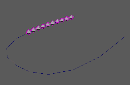

入力カーブに沿って MASH ポイントを配分し、アニメートします。

ステップ(Step)
- カーブに沿ってどれだけの間隔をあけてポイントを配分するかをコントロールします。
アニメーション(スライド) (Animation (slide))
- カーブに沿ってポイントが移動するスピードをコントロールします。カーブの長さに対する割合として表されます。
