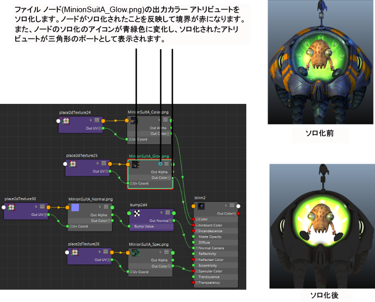

このワークフローを改善するために、シェーディング ノードをソロ化するこのフィーチャを使用します。ソロ化を行うと、特定のノードの出力アトリビュートの影響、つまり、ノードの出力アトリビュートにつながるグラフの上流部分の結果をプレビューすることができます。ノードをソロ化することにより、シェーディング グラフを変更しなくてもその成分を確認できるため、複雑なシェーディング ネットワークを扱うときに簡単に問題を特定することができます。
ノードをソロ化するには、ノードのソロ アイコンをクリックするか、マーキング メニューを使用するか、ノードの名前を soloMaterial MEL コマンドに渡します。ノードをソロ化するときは、アトリビュートを指定することもできます。指定しない場合は、既定のアトリビュートがソロ化されます。
ソロ化されたノードは、ノードの境界が赤色であること、ノードのソロ化アイコンが青緑色に変化すること、ソロ化された出力ポートが三角形になることよって、識別することができます。

ソロ化されたアトリビュートは、三角形のポート
として表示されます。
