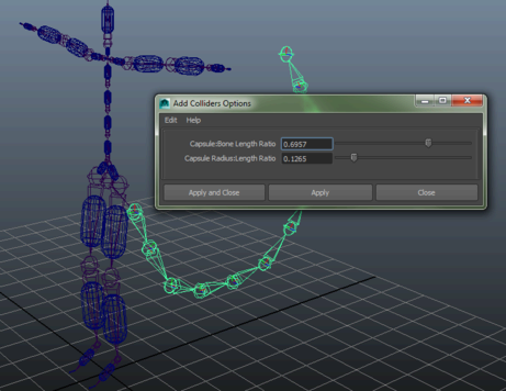

    注: カプセル生成プロセスの調整は、コライダの追加 オプション(Add Colliders Window)のウィンドウ(Bullet > コライダをスケルトンに追加(Bullet > Add Colliders to Skeleton)) から行うことができます。
  3. 次のオプションを調整します。
    カプセル:ボーンの長さの比率(Capsule: Bone Length Ratio)
    各ボーンのカプセルに覆われる程度をコントロールできます。この値を小さくすると、ジョイントでのカプセル間のオーバーラップが小さくなります。
    カプセルの半径:長さの比率(Capsule Radius: Length Ratio)
    ボーンの長さを基準に、カプセルの幅をコントロールできます。
