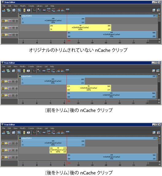

nCache クリップをトリムして、キャッシュ クリップの最初または最後からシミュレーションの断片を取り除くことができます。これによりキャッシュ クリップのソースの開始点(Source Start)とソースの終点(Source End)の時間が変更されます。nCache クリップをトリムしても、関連するディスク上のキャッシュ ファイルには作用しません。トリム(Trim)を使用してキャッシュ クリップから取り除いた断片は削除はされず、キャッシュ クリップの長さを元に戻すと回復します。
nCache クリップをトリムするには
現在のオブジェクトのすべてのキャッシュがクリップとしてトラック ビューに表示されます。
前をトリム(Trim before)を選択すると、Trax 現在のタイム インジケータの前にあるキャッシュ クリップの部分が除去されます。後をトリム(Trim After)を選択すると、Trax 現在のタイム インジケータの後に来るキャッシュ クリップの部分がキャッシュ クリップから除去されます。「Trax ツールバー」を参照してください。

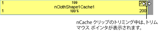

nCache クリップのソースの開始点(Source Start)値を変更すると、フレームがキャッシュ クリップの最初からトリムされます。キャッシュ クリップのソースの終点(Source End)値を変更すると、キャッシュ クリップの終端のフレームをトリムします。ソースの開始点(Source Start) / ソースの終点(Source End)を参照してください。トリムしたフレームは、ディスク上のクリップまたは接続されているファイルからは削除されません。キャッシュ クリップの長さを元に戻すと回復します。
