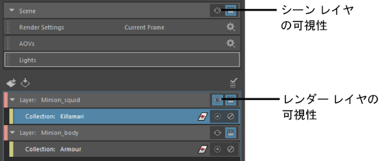

レンダー レイヤを切り替える、またはマスター レイヤに戻る
作成したレンダー レイヤでも、シーン(マスター)レンダー レイヤでも、同時に 1 つのレンダー レイヤのみを表示できます。オブジェクトがビューポートに表示されているレイヤは、レンダリングの設定(Render Setup)エディタにハイライトされた アイコンで示されます。
シーン(マスター)レンダー レイヤの可視性は、レンダリングの設定(Render Setup)エディタの上部にあるシーン(Scene)設定領域に で示されます。
別のレンダー レイヤ、またはシーン(マスター)レイヤに切り替えるには、レイヤの をクリックします。
