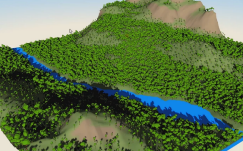

地上のエコシステム
地上のエコシステムベースのクラスタ モードのパラメータを指定します。シミュレートすると、開始ポイントがシードとして処理され、植物に成長し、新しいシードを生み出します。
エコシステムの存在時間(Ecosystem Age)
熟成プロセス/シード ドロップ プロセスをシミュレートする年数を決定します。
最大要素(Maximum Elements)
一度にエコシステムで使用できるシードの最大数を決定します。
シード乗数(Seed Multiplier)
各オブジェクトを縫合するシード数の乗数。
ジェノタイプ エディタ(Genotype Editor)
ジェノタイプ クリエータ(Genotype Creator)を開きます。ここから、アトリビュート エディタ(Attribute Editor)で各シード タイプのアトリビュートを変更できます。

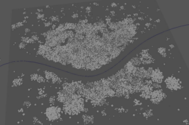

回避
回避するクラスタ ポイントのオブジェクトを指定できます。互換性のあるオブジェクトには、ポリゴン メッシュ、NURBS、ベジェ カーブ、その他の MASH ネットワークがあります。
注: 回避時、望ましくない方向に移動しているポイントを見つけたら、入力メッシュを使用して、移動をサーフェスまでに制限します。
回避半径(Avoidance Radius)
回避するポイントに対して、回避オブジェクトの周りの領域を指定します。
注: ポイントが回避半径(Avoidance Radius)内で発生する場合、回避ランプ(Avoidance Ramp)の左側を広げる必要があります。
回避半径(Avoidance Radius)の減衰の強さとシェイプを決定します。 グラフは、回避半径(Avoidance Radius)のエッジ(左側)から回避オブジェクト自身(右側)までの間でポイントが発生する可能性を示します。
回避するオブジェクト(Objects to avoid)
クラスタ ポイントによって現在回避されているオブジェクトがリストされます。オブジェクトは、中マウス ボタンでこのフィールドにドラッグして追加するか、右クリックして、選択したオブジェクトを接続できます。また、既存のオブジェクトを右クリックして削除したり、アウトライナ(Outliner)に表示したりできます。
