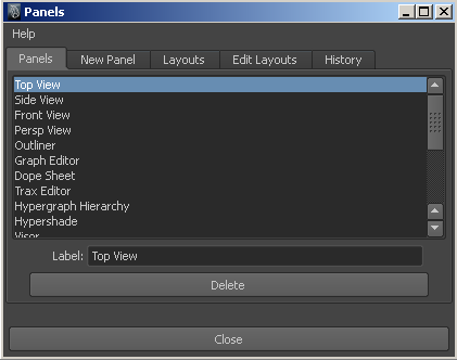

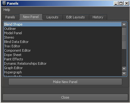

パネル エディタ(Panel Editor)を開くには
名前を変更することや削除することができる Maya の既存の UI パネルが表示されます。
既存のパネル レイアウトを表示します。
編集に使用する現在のパネル レイアウトを表示します。

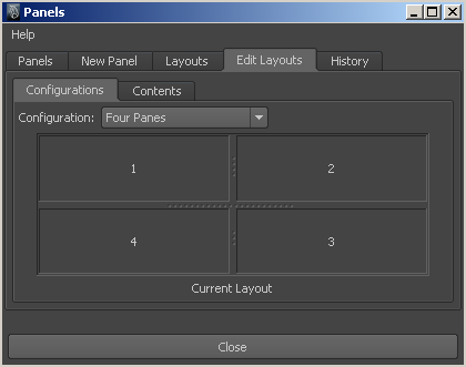

このタブを選択すると、レイアウトの設定およびプロパティを変更することができます。
プルダウン メニューから、パネル レイアウトを選択します。
パネル エディタ(Panel Editor)にメイン ウィンドウのレイアウトが縮小表示されているので、その境界枠をドラッグしてウィンドウのサイズを変更します。この変更がメイン ウィンドウの表示に反映されます。

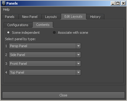

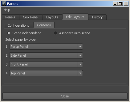

このタブを選択すると、レイアウトでどのパネル コンテンツを表示させるかを指定することができます。
内容(Contents)タブでシーンに独立(Scene Independent)を選択した場合は、すべてのシーン ファイルから独立したパネル レイアウトを作成することができます。各ウィンドウの表示内容はパネル タイプで定義されています。
したがって、1 つのシーン ファイルに同じタイプのパネルが複数ある場合、パネル レイアウト選択時に意図したパネルがレイアウトに組み込まれているとは限りません。これはほとんどの場合問題になりませんが、特定のシーンで多く作業をする場合、そのシーン専用に保存するためのレイアウトを開発する場合があります。
このレイアウトは現在のシーンでのみ使用できます。同じタイプのパネルが複数ある場合でも、特定のパネルを指定することができます。
