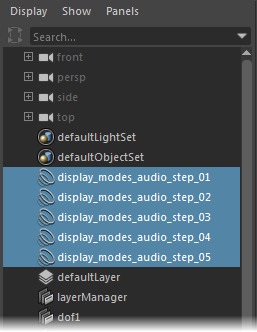

サウンド ファイルをシーンに読み込み、その後、そのサウンドトラックが不要になった場合には、スクリプト エディタ(Script Editor)ウィンドウまたは アウトライナ(Outliner)からオーディオ ノードを削除するか、またはメイン メニュー バーの編集(Edit)メニューにあるコマンドを使用することができます。
注: アウトライナ(Outliner)でオーディオ ノードを確認する場合は、ディスプレイ > DAG オブジェクトのみ(Display > DAG Objects Only)フィルタをオフにしてください。
