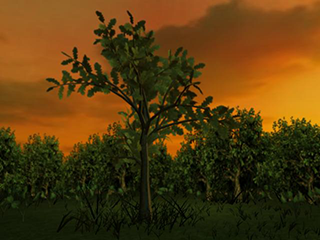

この例では、nCloth を使用して葉が落ちる樹木を作成する方法を示します。葉は、風や重力など複数のフォースに加えてベンドのような表示プロパティにも反応します。

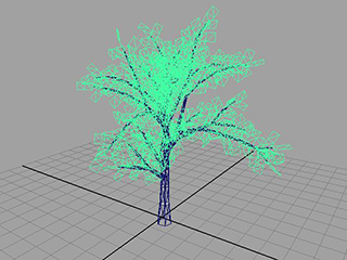

まず Maya のペイント エフェクト(Paint Effects)ツールを使用して木を作成し、次に葉を nCloth オブジェクトにトランスフォームします。
ペイント エフェクト(Paint Effect)を使用して木を作成するには
- Maya シェルフで、ペイント エフェクト(Paint Effects)タブを選択します。
- 単純な木(Simple Tree)ブラシを選択し、シーンに単一の木をペイントします。
スケール ツール(Scale Tool)を使用して木を大きくすることもできますが、この例の説明では既定のサイズでデザインしています。

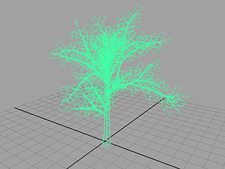

- 修正 > 変換 > ペイント エフェクトをポリゴンに(Modify > Convert > Paint Effects to Polygons)を選択します。
- 選択ツール(Select Tool)に切り替え、葉を選択します。
- FX メニュー セットで、nCloth > nCloth の作成(nCloth > Create nCloth)を選択します。
Maya により nucleus1 という名前のソルバが作成され、葉が追加されます。

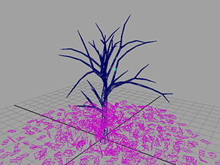

- シミュレーションを再生します。
葉が木からまっすぐ地表に落下します。

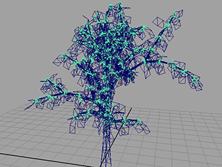

葉をコンストレイントする
本物の木は、このシミュレーションとは異なり、一度にすべての葉が落ちることはほとんどありません。リアルな木をシミュレートするには、葉を落とすほどのフォースが木に作用するまで、葉を大枝にコンストレイントしておく必要があります。
葉を木にコンストレイントするには
キーを押しながら、葉と木を選択します。
- FX メニュー セットで、nConstraint > コンポーネント間(nConstraint > Component to Component)を選択します。
- アトリビュート エディタ(Attribute Editor)で DynamicConstraintShape1 タブを選択し、ダイナミック コンストレイント アトリビュート(Dynamic Constraint Attributes)セクションでアトリビュートを次のように調整します。
- 接続方法(Connection Method):最大距離内(Within Max Distance)
- 最大距離(Max Distance): 0.1
- 粘着の強さ(Glue Strength): 0.04
注:
木をスケールした場合、希望する効果を得るには値を変更する必要があります。木を大きくスケールするほど、値を大きくする必要があります。
- シミュレーションを再生します。
葉が木に付いたままになります。

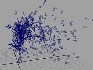

葉を木から吹き飛ばす
風を使用して葉を木から吹き飛ばすには
- 葉を選択します。
- アトリビュート エディタ(Attribute Editor)で、nucleus1 を選択します。
- 重力と風(Gravity and Wind)セクションで、風速(Wind Speed)を 40 に設定します。
- シミュレーションを再生します。
葉が木から吹き飛ばされます。
