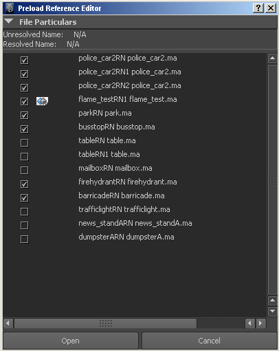

- プリロード リファレンス エディタ(Preload Reference Editor)は、ファイルを開く場合、選択的プリロード(Selective Preload)オプションがオンに設定されている場合に表示されます。
プリロード リファレンス エディタ(Preload Reference Editor)は、シーンを開くときにロードまたはアンロードするファイル リファレンスを選択するときに使用します。
プリロード リファレンス エディタ(Preload Reference Editor)を使用してファイル リファレンスとプロキシ リファレンスを個々にロードするには
- ファイル > 開く(File > Open) >
を選択します。
- シーンを開くオプション(Open Scene Options)のリファレンス オプション(Referencing)セクションで、選択的プリロード(Selective Preload)をオンにしてから開く(Open)をクリックします。
プロジェクトの既定のシーン ディレクトリをリストしたファイル ブラウザが表示されます。
- ロードするファイル リファレンスを含むファイルを選択してから開く(Open)をクリックします。
プリロード リファレンス エディタ(Preload Reference Editor)が表示されます。プリロード リファレンス エディタ(Preload Reference Editor)はシーンの使用可能なファイル リファレンスをすべてリストします。リファレンス オプション(Referencing Options)の設定内容に応じて、ファイル リファレンスがロードまたはアンロードされてプリロード リファレンス エディタ(Preload Reference Editor)に表示されます。ファイル リファレンスの横にアイコンが表示されている場合、そのリファレンスに対して 1 つまたは複数のプロキシ リファレンスがあることを示します。
- 次のいずれかの方法を実行して、プリロード リファレンス エディタ(Preload Reference Editor)で 1 つまたは複数の項目を選択します。
- リファレンスの横のチェック ボックスをクリックして、ロードしたいリファレンスを示します。
- 項目を右マウス ボタンでクリックし、表示されるメニューからロードされたリファレンスの呼び出し(Bring in Reference Loaded)またはアンロードされたリファレンスの呼び出し(Bring in Reference Unloaded)を選択します。
- 項目を右クリックし、表示されるメニューからアクティブ プロキシの設定(Set Active Proxy To)を選択します。ファイル リファレンスが 1 つまたは複数のプロキシ リファレンスを含む場合、アクティブ プロキシの設定(Set Active Proxy To)オプションが表示されます。アクティブ プロキシの設定(Set Active Proxy)を使用すると、アクティブ プロキシの設定(Set Active Proxy To)サブメニューに使用可能なプロキシ リファレンス(プロキシ タグ別)のリストを表示して、シーンにロードするプロキシ リファレンスを選択できます。
