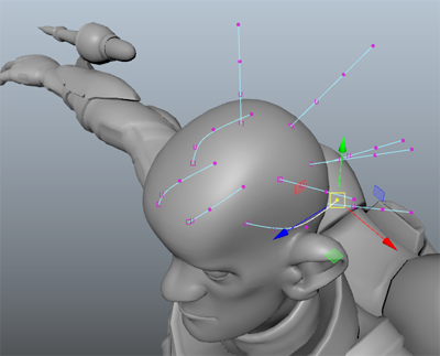

- カーブとしてのガイド(Guides As Curves)で、カーブとして修正(Modify As Curves)をクリックします。
一時的な NURBS カーブが各ガイドに作成されます。
- カーブ CV を選択し、移動ツール(Move Tool)を使用してヘアスタイルの基本シェイプを作成します。
ヒント: カーブ CV の操作中に誤ってメッシュを選択した場合、カーブでコンポーネント モードの選択が失われることがあります。
このような場合は、適用(Accept)をクリックし、修正済みのカーブを保存します。シェイプするガイドを選択し、カーブとして修正(Modify As Curves)をクリックします。
必要なシェイプを取得中に問題が発生した場合は、CV 数を増やすことによりガイドにコントロール頂点を追加します。

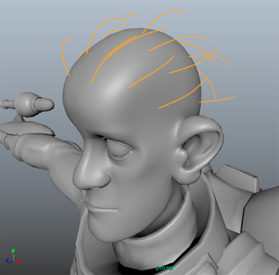

- ガイドを選択した状態でこのアイコン
をクリックすると、メッシュの反対側に位置とシェイプがミラーされます。 ヒント: 対称でないヘアスタイルを作成する場合は、ガイドをミラーした後にそれらのシェイプを変更することができます。
- プレビュー アイコン
をクリックし、生成されたスプラインを表示します。 ヒント: ガイドのシェイプが終了したら、
をクリックして非表示にすることができます。
