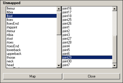

  6. 左側の未マップ(Unmapped)カラムからノードまたはアトリビュートを選択し、対応するノードまたはアトリビュートを右側のカラムから選択します。たとえば、ソース キャラクタの左足首のジョイントが lfoot で、ターゲット キャラクタの左足首のジョイント名が joint29 の場合には、以下のように選択します。
  7. マップ(Map)をクリックします。
  8. ソース キャラクタとターゲット キャラクタのすべてのノードまたはアトリビュートをマップするまで、手順 6 と 7 を繰り返します。
