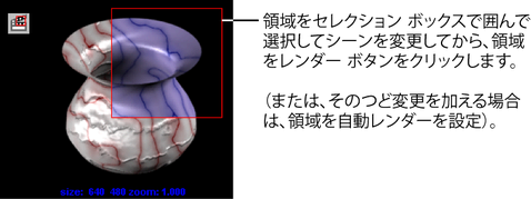

レンダー ビュー(Render View)でシーンの一部分を任意の解像度で レンダーすることによって、オブジェクトのシェーディング、ライティング、テクスチャ マッピングに対する変更のイメージを掴むことができます。
低解像度でのレンダリングとは違い、領域のレンダリングイメージ全体のサイズを縮小して処理することにより、フル解像度で特定の領域をより効率的にすばやく変更することができます。

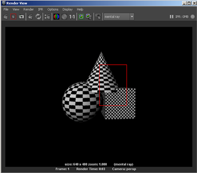

領域を自動レンダー(Auto Render Region) (オプション > 領域を自動レンダー(Options > Auto Render Region))をオンに切り替えると、レンダー ビュー(Render View)ウィンドウのセレクション ボックスで囲んだところに、加えた変更内容が表示されます。セレクション ボックスで囲んだ領域だけが再レンダーされ、調整した結果を確認することができます。
シーンの領域をレンダーするには
をクリックするか、レンダー > 領域をレンダー(Render > Render Region)を選択します。
