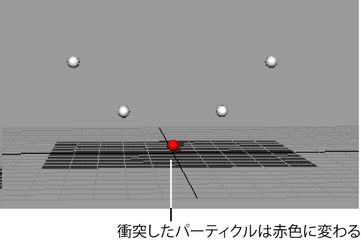

5 つのパーティクルから成る、Peas という名前のオブジェクトを作成したとします。このオブジェクトは重力の作用で落下し、プレーンに衝突します。
最初のパーティクルがプレーンに衝突した瞬間に、そのパーティクルを赤く変色するようにします。

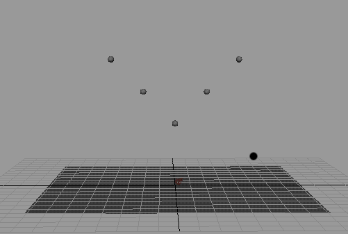

RGB PP アトリビュートを追加すると、パーティクルのカラーが黒に変わります。RGB PP アトリビュートを追加すると、パーティクルの既定のカラーがオフになり、各パーティクルに <<0,0,0>> というカラー値(黒)が割り当てられます。

アニメーションを巻き戻しても、パーティクルは黒色のままです。作成時のエクスプレッションが存在しないため、パーティクルには既定の RGB PP カラー(黒)が割り当てられます。

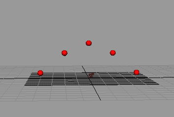

PeasShape の最初のパーティクルがプレーンに衝突すると、このパーティクルのイベント アトリビュートが 1 に設定されます。これが最初の代入の実行をトリガし、衝突するパーティクルの RGB PP の値に <<1,0,0>> が代入されます。RGB カラー方式では、このベクトルは赤色を表します (赤(R)が 1、緑(G)が 0、青(B)が 0であるため、赤色が生成されます)。
イベント アトリビュートの値には、衝突後のフレームでの衝突回数が反映されます。たとえば、フレーム 10 でパーティクルがプレーンに衝突した場合、イベント アトリビュートの値はフレーム 11 で更新されます。
他のパーティクルがプレーンと最初に衝突した場合も、パーティクルが赤色に変わります。
プレーンと 2 回目に衝突するまで(イベントが 2 になるまで)、各パーティクルは赤色のままです。2 度目の衝突後、パーティクルは緑に変わります。

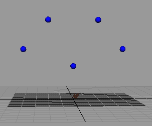

3 回目以降の衝突が発生し、イベントの値が 3 以上になると、パーティクルは青色になります。アニメーションの再生中に 4 回目以降の衝突が発生しても、各パーティクルは青色のままです。
