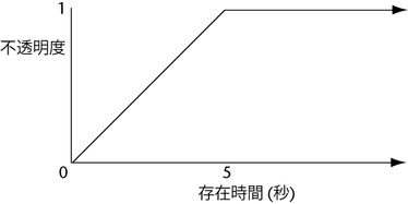

パーティクル ツール(Particle Tool)を使用して、複数のパーティクルからなるパーティクル オブジェクト(名前は Cloud)を作成します。
さらに、オブジェクト単位のダイナミック不透明度(Opacity)アトリビュートをクラウド(Cloud)に追加します(パーティクル アトリビュートを操作するを参照)。次のランタイム エクスプレッションを作成します。
CloudShape.opacity = linstep(0,5,age);
このエクスプレッションが実行されると、パーティクルが出現した後の最初の 5 秒間で CloudShape の不透明度(Opacity)アトリビュートが 0 ~ 1 までリニアに増加します。Cloud オブジェクトはパーティクル ツール(Particle Tool)を使用して作成したため、アニメーションの 1 番目のフレームでパーティクルが出現します。
したがって、Cloud オブジェクトのすべてのパーティクルは、アニメーションの最初の 5 秒間で透明から不透明に変わります。
再生される 1 番目のフレームでは、パーティクルの存在時間(age)が 0 なので、linstep 関数は 0 を不透明度(Opacity)アトリビュートに代入します。0 という不透明度(Opacity)は、完全に透明な状態を表します。
2 番目以降のフレームでは、不透明度アトリビュートの値が比例的に増加します。パーティクルの存在時間が 5 に達すると、linstep 関数は 1 を不透明度アトリビュートに代入します。1 の値は完全に不透明な状態を表します。
存在時間が 5 を超えると、linstep 関数は 1 を返します。不透明度は 100% 不透明のままです。次の表に、不透明度アトリビュートに代入される値の例を示します。

この表で分かるとおり、パーティクルが出現した後の最初の 5 秒間で不透明度の値はリニアに大きくなります。指定された 0 ~ 5 秒の age 範囲の中間地点では、不透明度は 0.5 で、3/4 地点では 0.75、5 秒の地点では 1 です。5 秒を過ぎると不透明度は 1 のままになります。

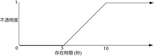

ランタイム エクスプレッションを次のように変更します。
CloudShape.opacity = linstep(5,10,age);
パーティクルの存在時間が 5 秒から 10 秒に増えると、不透明度(Opacity)アトリビュートが 0 から 1 にリニアに増加するようになります。

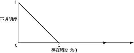

particleShape1.opacity = 1-linstep(0,5,age);
パーティクルが出現した後の最初の 5 秒間で、不透明度(Opacity)アトリビュートは 1 から 0 にリニアに小さくなります。1 から linstep (0, 5, age)を引くことによって、パーティクルは不透明から透明に変わるようになります。
