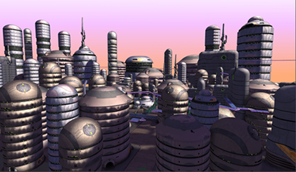

シーン リプリゼンテーションおよび Alembic ベースのキャッシュ リプリゼンテーションに含まれるジオメトリなどの、シーン内のアセンブリ リプリゼンテーションをレンダーすることができます。これにより、テスト レンダーとライティング テストのためにシーンにキャッシュ リプリゼンテーションと低解像度シーン リプリゼンテーションを設定することができます。その後に高解像度シーン リプリゼンテーションに切り替えて最終的なレンダーを行うことができます。アセンブリ リプリゼンテーションを含むシーンは、バッチ レンダー(レンダー > バッチ レンダー(Render > Batch Render))と単一フレームのレンダー > 現在のフレームのレンダー(Render > Render Current Frame)コマンドを使用してレンダーすることができます。
