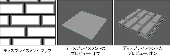

ビューポート 2.0 では、最終レンダーでいかに表示されるかを把握するために、ディスプレイスメント マップの結果を表示することができます。
ビューポート 2.0 でディスプレイスメント マップをプレビューするには
ディスプレイスメントのプレビュー(Displacement Preview) を有効にすると、次のスムーズ メッシュ(Smooth Mesh)アトリビュートが自動的に設定されます。
ディスプレイスメントのプレビュー(Displacement Preview)をオフにしても、これらのアトリビュートは以前の設定に戻りません。
