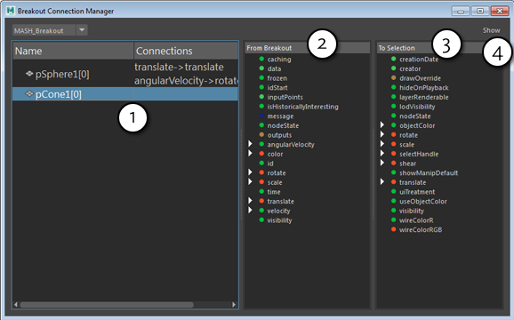

断面接続マネージャ(Breakout Connection Manager)では、シーン内の MASH ネットワークとオブジェクト間のすべての断面接続を管理できます。このマネージャには、断面(Breakout)ノードのアトリビュート エディタ(Attribute Editor )タブからアクセスできます。
| 1 - 接続の概要 | この断面(Breakout)ノードとの既存の接続が表示されます。ここでオブジェクトを選択して、右側のパネルで新しい接続を作成することもできます。
右クリックしてメニューを開き、接続の解除、オブジェクトの削除、ID の変更、空のグループの作成を行うことができます。 |
| 2 - 断面から(From Breakout) | MASH ネットワークのアトリビュートが表示されます。ここでアトリビュートを選択してから、選択項目(To Selection)でアトリビュートを選択して、新しい接続が作成できます。 |
| 3 - 選択項目(To Selection) | 選択したオブジェクトのアトリビュートが表示されます。新しい接続を作成するには、断面から(From Breakout)セクションでオブジェクトを選択した後、ここでアトリビュートを選択します。 |
| 4 - 表示(Show) | 選択項目(To Selection)セクションに表示されるアトリビュートをフィルタ処理します。 |
