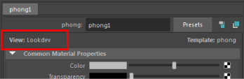

プロパティ エディタ(Property Editor)のラベルの線に ビュー:Lookdev と表示され、ノード アトリビュートが Lookdev モードで表示されていることが示されます。
