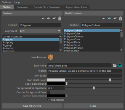

をクリックし、次に、ポップアップ メニューからシェルフ エディタ(Shelf Editor)を選択します。 シェルフ エディタ(Shelf Editor)では、シェルフを作成して編集することができます。シェルフは、グループ化するツールとアクションのコレクションです。(「シェルフ」も参照してください。)
| 目的 | 手順 |
| シェルフを追加する | 既存のシェルフの横の > 新しいシェルフ(New Shelf)を選択します。 |
| シェルフ名を変更する | シェルフ エディタ(Shelf Editor)のシェルフ(Shelves)セクションで、編集するシェルフを選択し、名前の変更(Rename)テキスト ボックスに新しい名前を入力ます。 |
| シェルフを再配置する | シェルフ エディタ(Shelf Editor)のシェルフ(Shelves)セクションで、再配置するシェルフを選択し、 |
| シェルフを削除する | シェルフ エディタ(Shelf Editor)のシェルフ(Shelves)セクションで、削除するシェルフを選択し、 |
| シェルフ間をナビゲートする | 前または次のシェルフに移動したり、別のシェルフに直接ジャンプするには、プルダウン メニューを使用します。 |
| シェルフにツール、アクション、メニュー項目、またはスクリプトを追加する | メニュー項目またはコードのスニペットを中マウス ボタンでシェルフにドラッグします。「シェルフにツール、アクション、メニュー項目、またはスクリプトを追加する」を参照してください。 |
| インタフェースを簡略化するためにタブの表示/非表示を切り替える | プルダウン メニューからシェルフ タブ(Shelf Tabs)を選択します。 |
